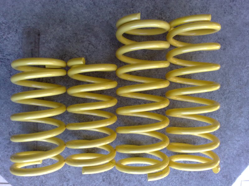

Dneska přivezla Česká Pošta s.p. (čti strašná pakáž) konečně nový pružiny. Přední jsou dlouhý cca 220mm (série 284mm) a zadní 320mm (série 436mm), tak uvidíme jak to bude vypadat... :confused2:

Jen tak pro zajímavost. Vzdálenost od země k lemu blatníku teď mam vpředu 65cm a vzadu 64cm. Kvízová otázka: Kolik to bude po aplikaci výše uvedených pružin???? ;)

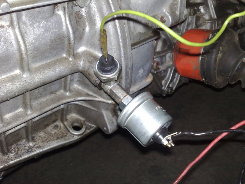

Z nudy jsem trochu poladil napojení tlakoměru oleje. Vyřadil jsem propojovací hadičku a hodil to napřímo... A světe div se, teplota oleje 70°C (na víc jsem to zatim nestihl ohřát) a tlak od cca 3500rpm je na 4atm. Nevim jak je to možný, ale nějak se mi přes tu hadičku nedostal olej k čidlu a ukazovalo to málo.... [mad0270.gif] Jednoduchý leč účinný.... :happy4:

Siki píše:Jen tak pro zajímavost. Vzdálenost od země k lemu blatníku teď mam vpředu 65cm a vzadu 64cm. Kvízová otázka: Kolik to bude po aplikaci výše uvedených pružin???? ;)
ty míry budou skoro stejný. Nový prižiny jsou sice kratší, ale tvrdší, starý byly sice delší, ale měkčí a unavený... počítám, že předek se sníží tak o 3 cm, zadek tak o 5cm maximálně.

Siki píše:Z nudy jsem trochu poladil napojení tlakoměru oleje. Vyřadil jsem propojovací hadičku a hodil to napřímo... A světe div se, teplota oleje 70°C (na víc jsem to zatim nestihl ohřát) a tlak od cca 3500rpm je na 4atm. Nevim jak je to možný, ale nějak se mi přes tu hadičku nedostal olej k čidlu a ukazovalo to málo.... [mad0270.gif] Jednoduchý leč účinný.... :happy4:
No vida, tedka, když už to umíš mi to můžeš připravit tak, abych si to dal i k sobě :-D
No tak jestli tě nejvíc stresuje tohle, tak tě můžu uklidnit. :D Tohle mam za hodinu hotový i s elektrikou... :tongue1:

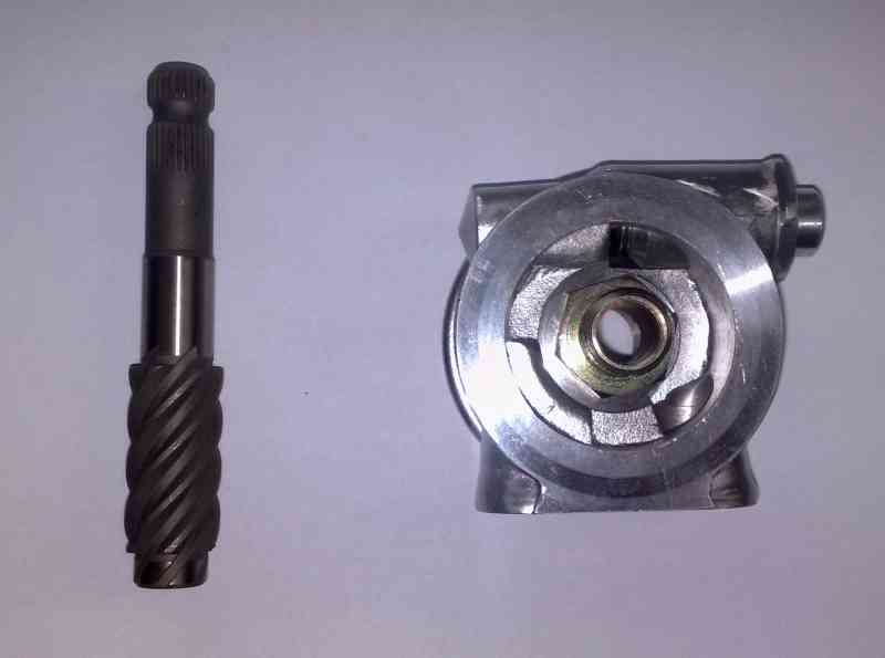

Kvízová otázka: Kdo pozná co mi v pátek PPLka nadělila??? ;)

Příspěvekod Braba » ned 25. říj 2009 16:02:45
Že by konec ČSAD? :-D
Re: Úpravy pro rok 2010
Příspěvekod Siki » ned 25. říj 2009 22:01:34
Mohl by být. Jestli to dá 2,5 otáčky tak na tom budu stejně jako ve Fiatu... akorát bez funkce City. :happy0188:
Příspěvekod Braba » ned 25. říj 2009 22:32:07
tak k tomu dopřehodíme ještě posilovač z fiata, a to se pak budou jezdit slalomy :smiile:
Příspěvekod Siki » ned 25. říj 2009 23:02:40
pro Brábu ;)
